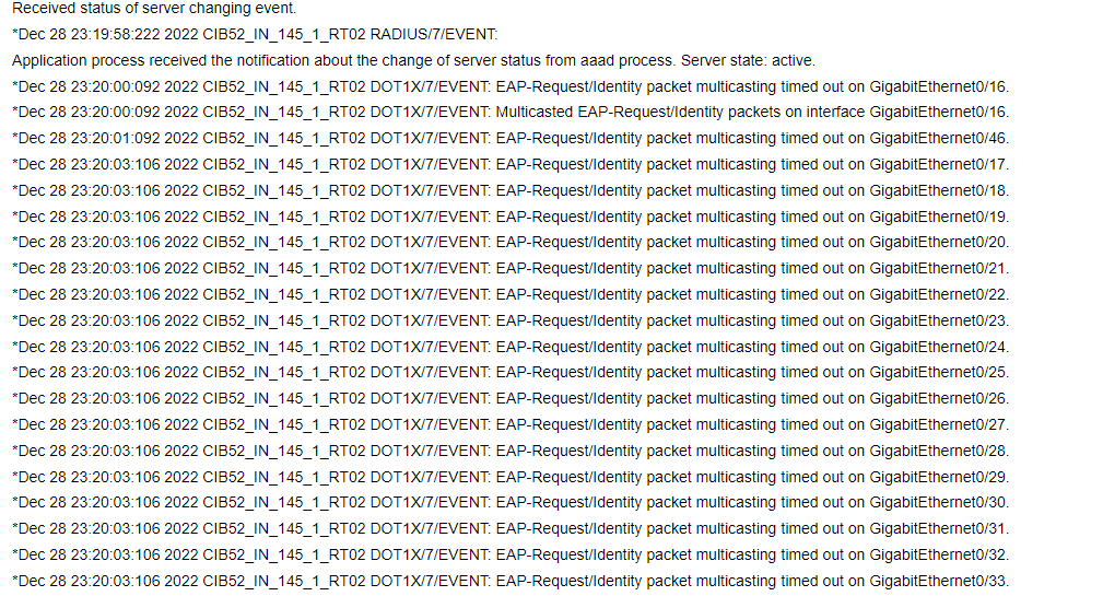

802.1x认证 debug 客户端对EAP 请求没有响应,要怎么排查下
这个属于是正常的debug吧
关闭组播触发,开启单播触发,参考:
1.2.11 开启组播触发功能
1.2.12 开启单播触发功能
