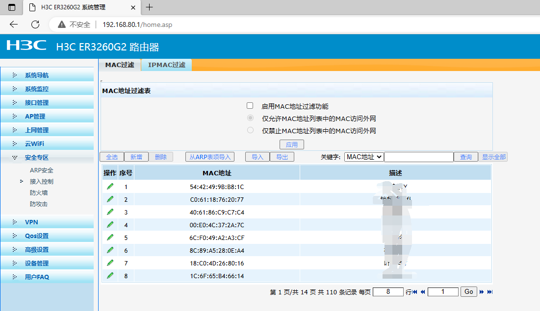

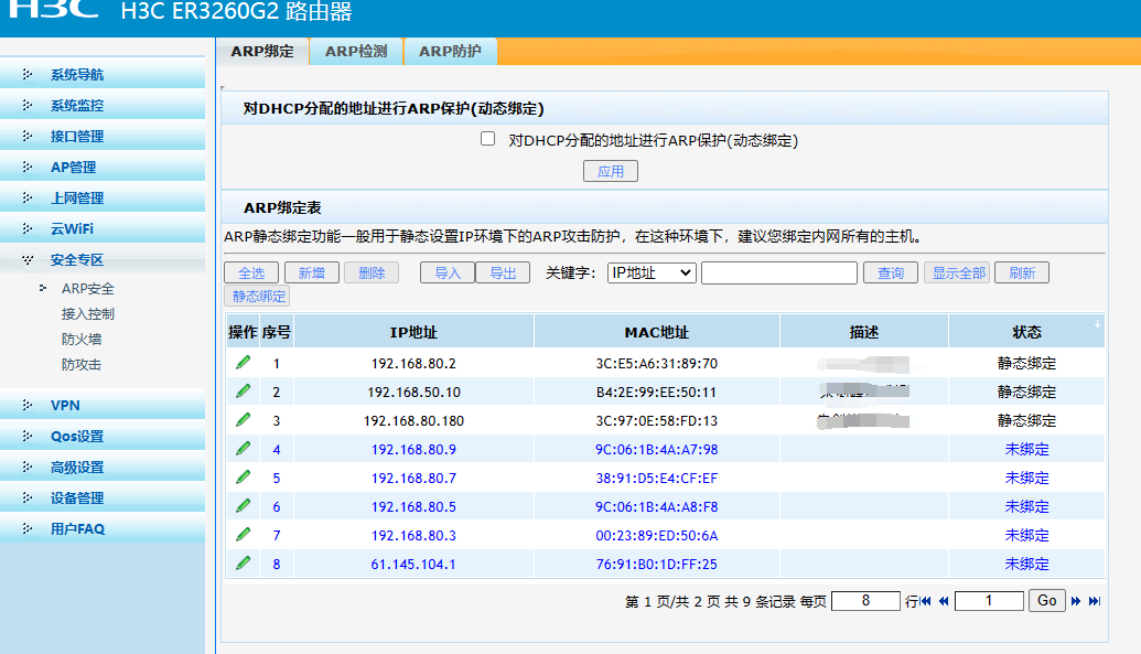

1、公司内部就一个IP地址段,手工静态分配IP地址 ,2、通过“安全专区”-ARP绑定IP+mac地址 3、“安全专区”接入控制,输入mac地址过滤表,启用mac地址过滤,允许mac地址列表中的访问外网

1、安全专区-接入控制,如果启用mac地址过滤,则全公司电脑均不能访问外网。

路由器ARP扫描出来的vlan1,192.168.80.X,这是华三网管交换机的IP地址,扫描不到各网段的IP地址。

发现3206G2路由器的arp检测功能,只能是针对默认的vlan1,能检测到vlan1的IP地址,就是我贴图的192.168.80.X,无论设置检测VLAN10、VLAN20.....,都检测不到IP+mac地址。 接入控制功能,也是只能针对vlan1的ip+mac地址
