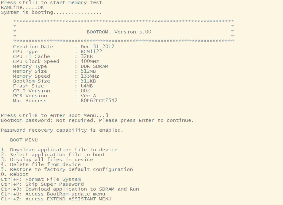

S7506E V5交换机清除consle密码
2022-12-28提问
  • 1收藏,2722浏览
L17807 零段
如上图所示  如何清除consle密码
需要一个操作手册
粉丝:17人 关注:0人
请你看一下图片,给出切合的解决办法
L17807 发表时间:2022-12-28 更多>>
请你看一下图片,给出切合的解决办法

回复L17807:
有没有备份配置,有备份的话 就不需要ctrl+y导出配置文件了,直接删除就行
zhiliao_sEUyB 发表时间:2022-12-29 更多>>
ctrl+y现场设备执行不了
L17807 发表时间:2022-12-29
回复L17807:
