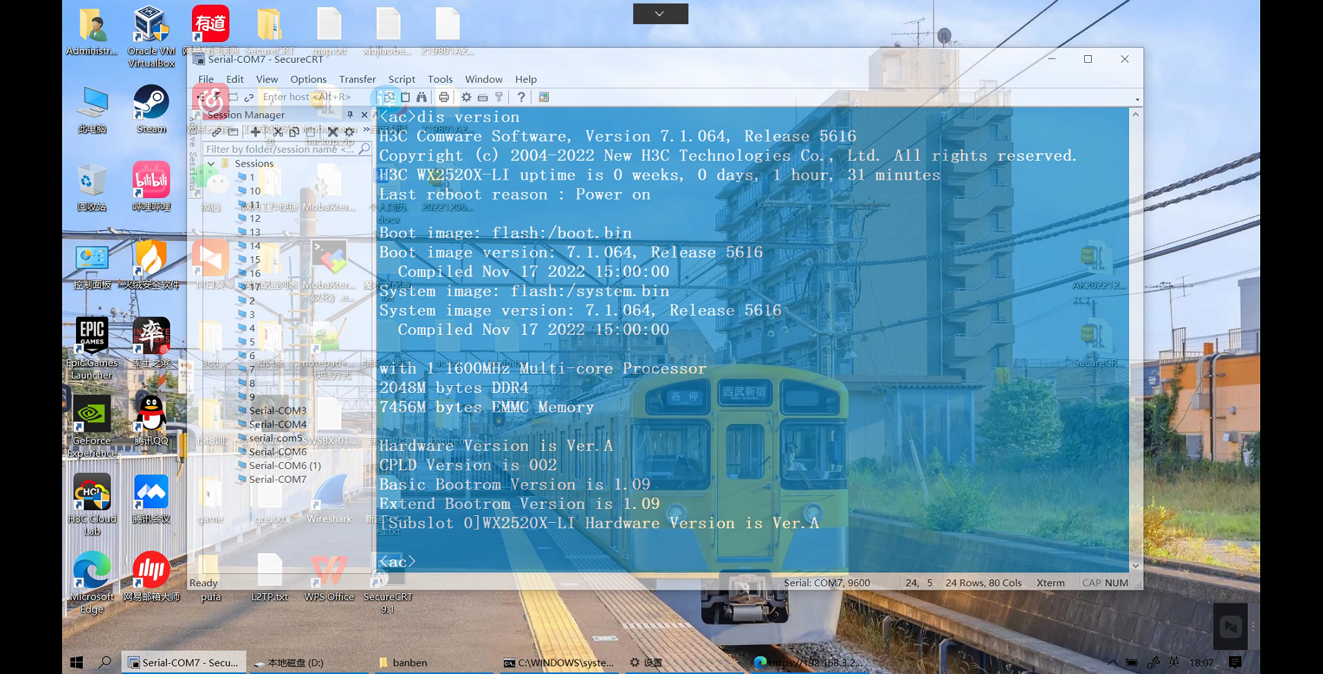

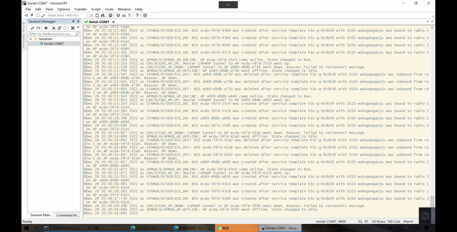

AP不断上线下线以及重启问题,这个怎么解决
AC版本信息:
AC日志信息:
AP日志信息:

有没有可能是供电不稳定呢
不是都测试了只要AP和AC连接就出现这问题

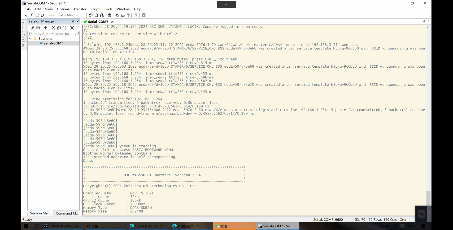

是不是有配置双联路,主设备正常吗?
不通就离线了,ap找不到ac就会重启
zhiliao_Rk3lMm 发表时间:2022-12-28 更多>>
AC连接核心AP连接POE设备 POE连接的核心只要AP和AC通信就重启不通信不会重启
zhiliao_WkPdxR 发表时间:2022-12-28
不通就离线了,ap找不到ac就会重启
看下链路情况
AP无法上线就会重启。
AP无法上线,以下是排查要点,请参考:
1、检查AP到AC的物理链路是否有问题。
2、检查DHCP内的IP地址是否足够使用。
3、检查AC的授权是否足够。
4、检查POE交换机的供电是否正常。
