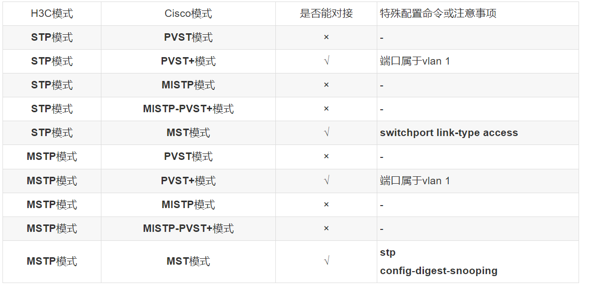

华三交换机与思科交换机如何对接生成树
4 个回答
粉丝:3人 关注:0人
华三这边stp模式改成pvst
[H3C]stp mode pvst
由相关配置手册么

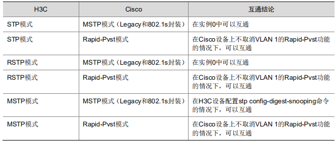

 MSTP/PVST 对接操作指导
2.1 与思科设备对接操作指导
2.1.1 互通性分析
H3C 支持的 STP/RSTP/MSTP 均是 IEEE 标准组织制定的标准协议。Cisco 支持的生成树协议中,
MSTP 为标准协议,Rapid-Pvst 为 Cisco 私有协议。
如表 4 所示,H3C 和 Cisco 生成树协议的互通性情况如下:
•H3C 的 MSTP 与 Cisco 的 MSTP 可以完全互通
为了实现互通,在保证相连的 H3C 交换机域配置和 Cisco 交换机域配置完全一致的前提下,
还需要在 H3C 设备上通过 stp config-digest-snooping 命令,在每一个和 Cisco 交换机相连的
端口上开启摘要侦听功能功能。
另外,H3C 设备的 Comware V5 MSTP 默认 BPDU 封装格式为 legacy,Comware V7 MSTP
默认 BPDU 封装格式为 802.1s。在 Cisco 设备上需要通过 spanning-tree mst pre-standard
(legacy)或 no spanning-tree mst pre-standard(802.1s)命令,将 MSTP BPDU 封装格式
修改为 legacy 或 802.1s,使得 H3C 设备和 Cisco 设备的 MSTP BPDU 封装格式一致。
•H3C 的 MSTP 与 Cisco 的 Rapid-Pvst 可以在一定程度上完成互通
如果 H3C 设备采用 Access 端口对接,H3C 设备会将 Cisco 设备当作一个支持 IEEE802.1D
的设备,正常进行生成树计算。如果 H3C 设备采用 Trunk 接口对接,标准的 STP 设备可以与
Rapid-Pvst 设备的 VLAN 1 互通;但在其他 VLAN 上,标准 STP 设备无法识别 Rapid-Pvst
报文,要求物理环路必须在标准 STP 设备上来阻断,也就是说 Blocking 端口必须在标准 STP
设备(H3C)上而不是 Rapid-Pvst 设备(Cisco)上,否则就可能导致 VLAN 1 以外的其他
VLAN 出现广播风暴。
表4 MSTP/PVST 互通性分析
