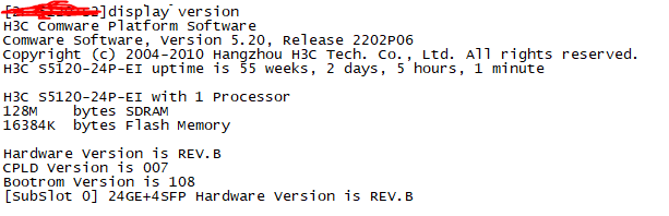

找不到password-control命令,该去怎么配置密码策略?

5120-EI支持密码控制功能
2202不支持,升级到2208以上可以支持

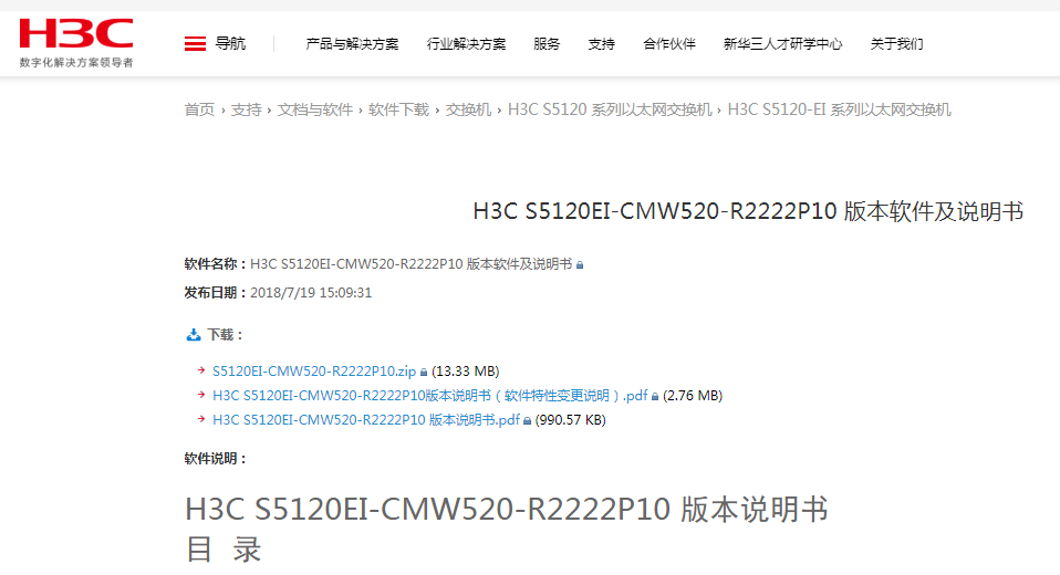

H3C S5120EI-CMW520-R2222P10 版本软件及说明书
合作伙伴登陆
用户名yx800 密码01230123
升级流程:附录 B 版本升级操作指导
你这个版本不支持,升级最新吧, 软件包和升级流程加到答案里了
zhiliao_sEUyB 发表时间:2022-12-29
dis version看下版本。
如果版本不是最新的,可以考虑升级版本到最新。
以下是下载链接:
https://www.h3c.com/cn/d_201807/1094416_30005_40.htm
用户名:yx800
密码:01230123
