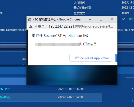

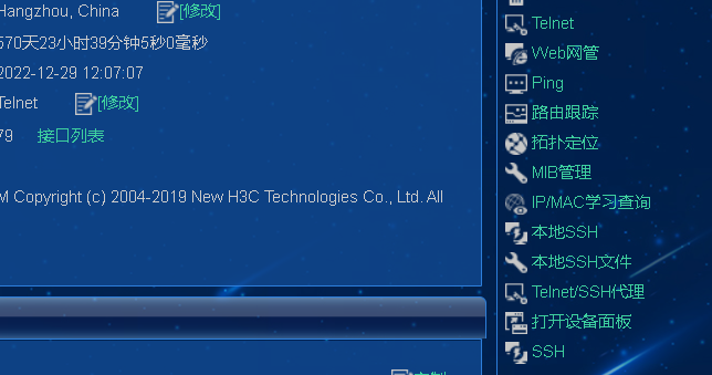

怎么通过IMC打开telnet 怎么直接点没用,账号密码我都有加进去

看下这个案例
https://zhiliao.h3c.com/Theme/details/56368
换个浏览器,参考这个案例
会弹出一个页面,看看是不是浏览器给阻止了
再点打开

会跳出这个画面
zhiliao_lKnObW 发表时间:2022-12-29
再点打开
zhiliao_sEUyB 发表时间:2022-12-29
更换其他浏览器看下。
有局点使用Firefox52 32位ESR后续版本,通过IMC的SSH工具登录设备界面显示空白,但是看版本说明书显示是支持的 ,如下图所示?
解决方法
查看java 官网发现,最新公告已经显示Firefox52 32位后续的ESR版本已经禁止了JAVA扩展属性,这个和IMC没有关系,是浏览器版本身的问题
解决方法
使用FIREFOX 52以前的32位版本浏览器。
