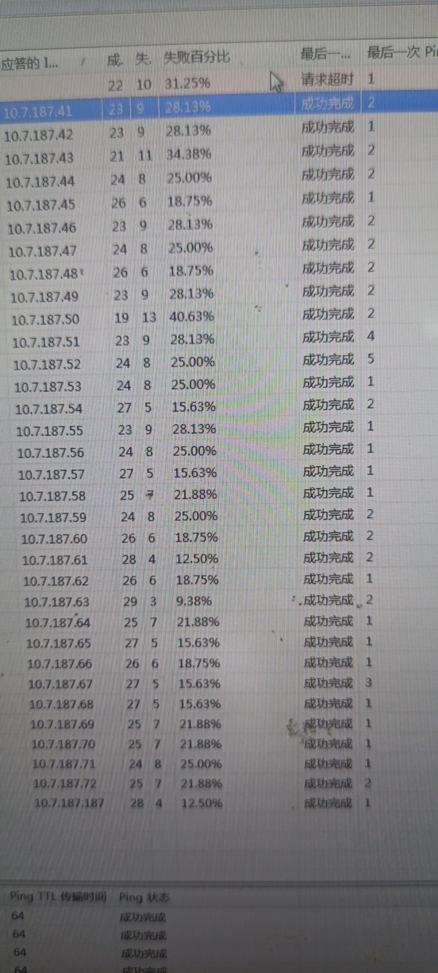

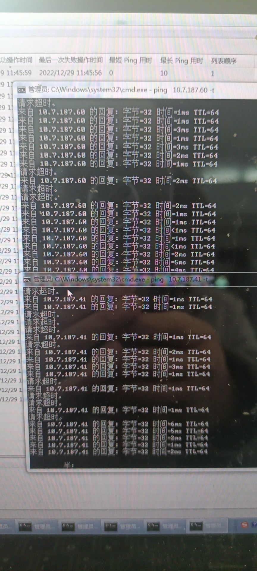

交换机丢包怎么排查
2022-12-29提问
  • 1收藏,7527浏览
交换机丢包怎么排查
丢包大概率是网络拥塞造成的,所以,snmp监控下主干链路的带宽占用情况
丢包问题,以下是排查要点,请参考:
1、采用分段PING的方式,从网关开始,逐步往上PING,在丢包的位置排查。
2、可以配置QOS流统确认丢包的位置。
3、检查设备的CPU、内存、端口利用率是否高。
4、检查物理链路是否有问题。
5、检查设备内是否有异常的日志。
