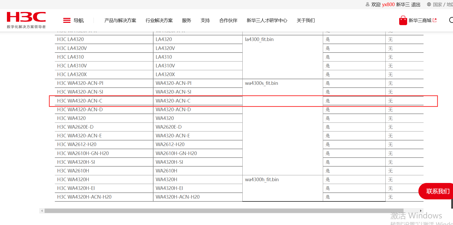

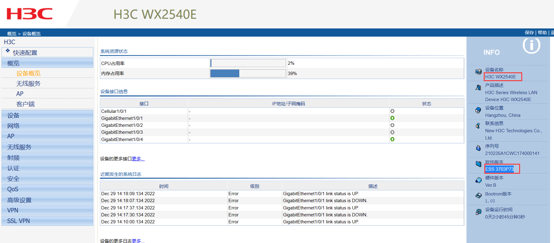

1.H3C WX2540E 软件版本3703P73
2.AP型号H3C WA4320-ACN-C在AC控制器对应软件版本文档中可支持

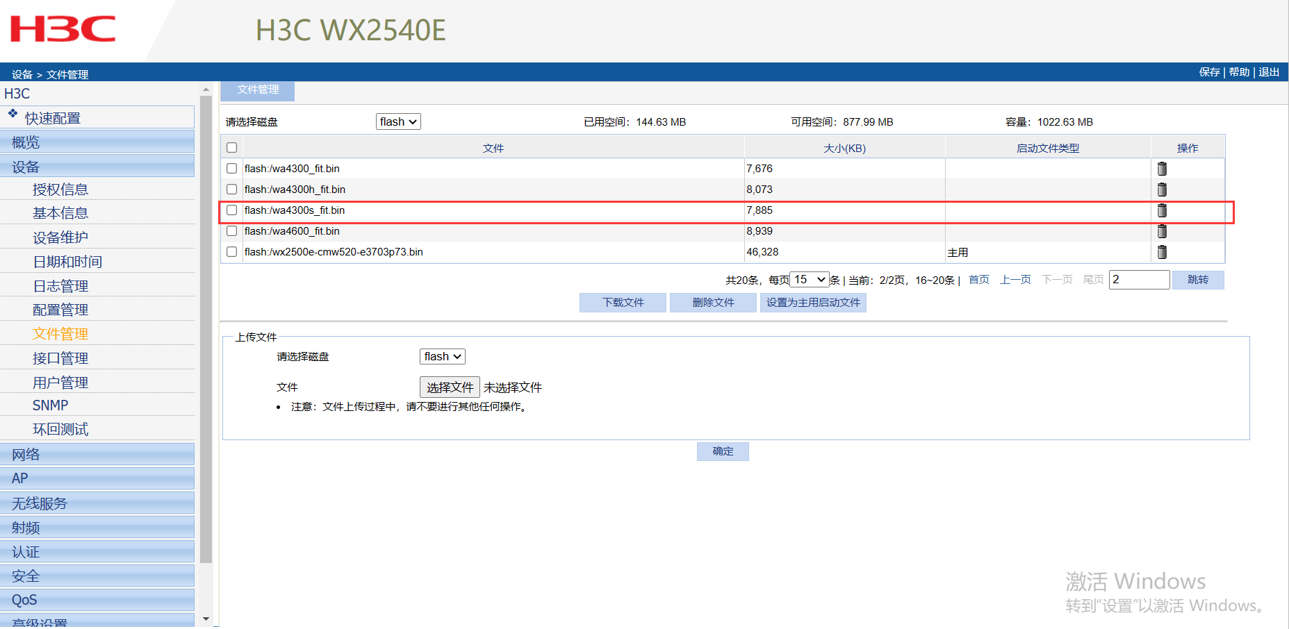

3.AC文档中已存在相关AP文件

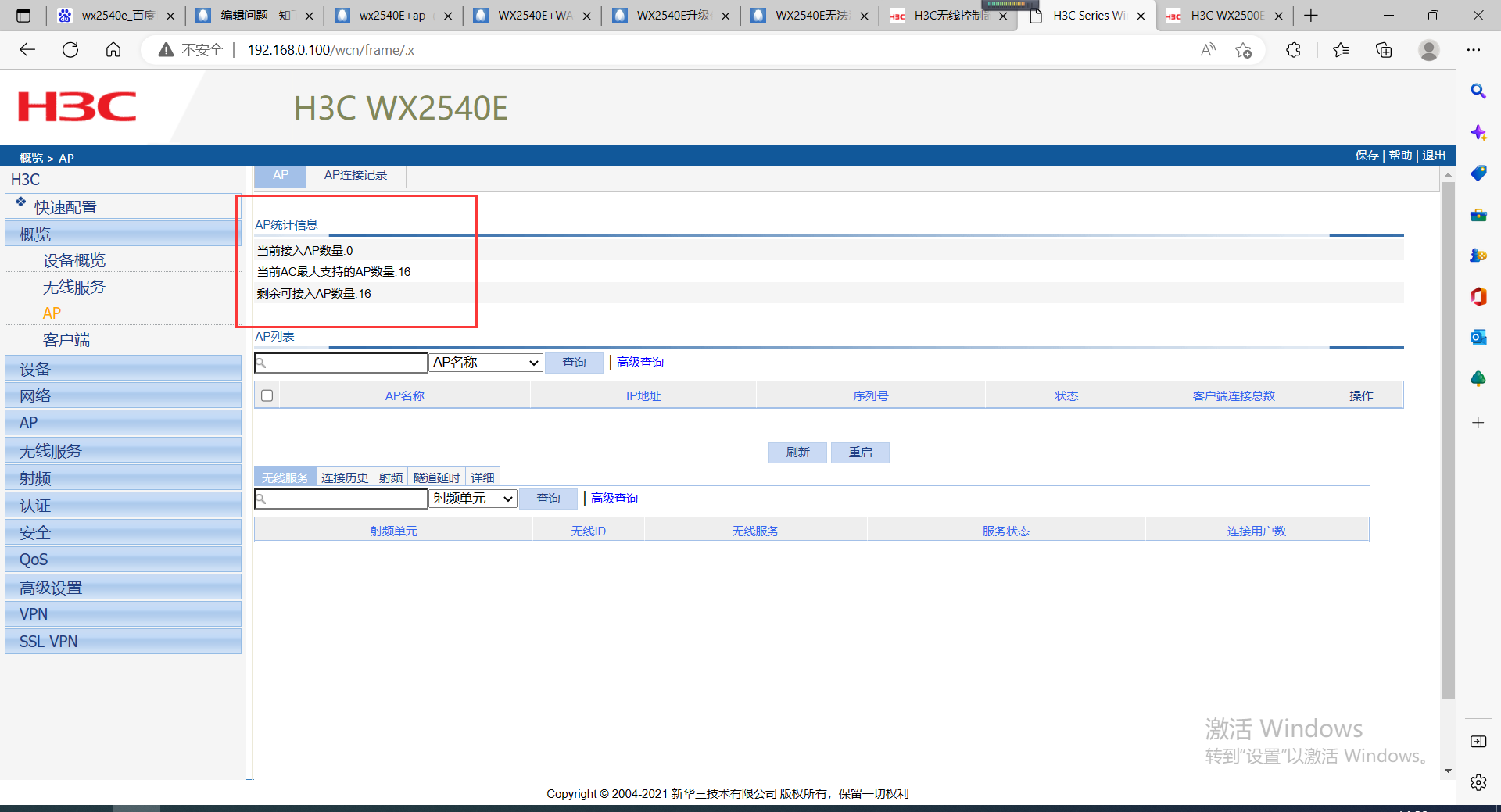

4.AC共16个AP授权

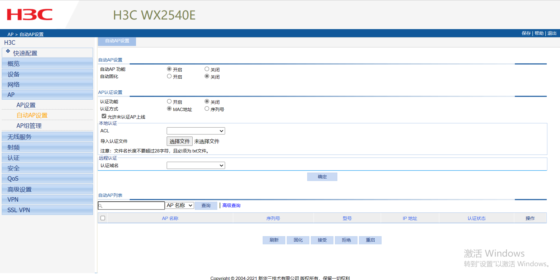

5.AC设置自动AP设置后,无AP连接成功

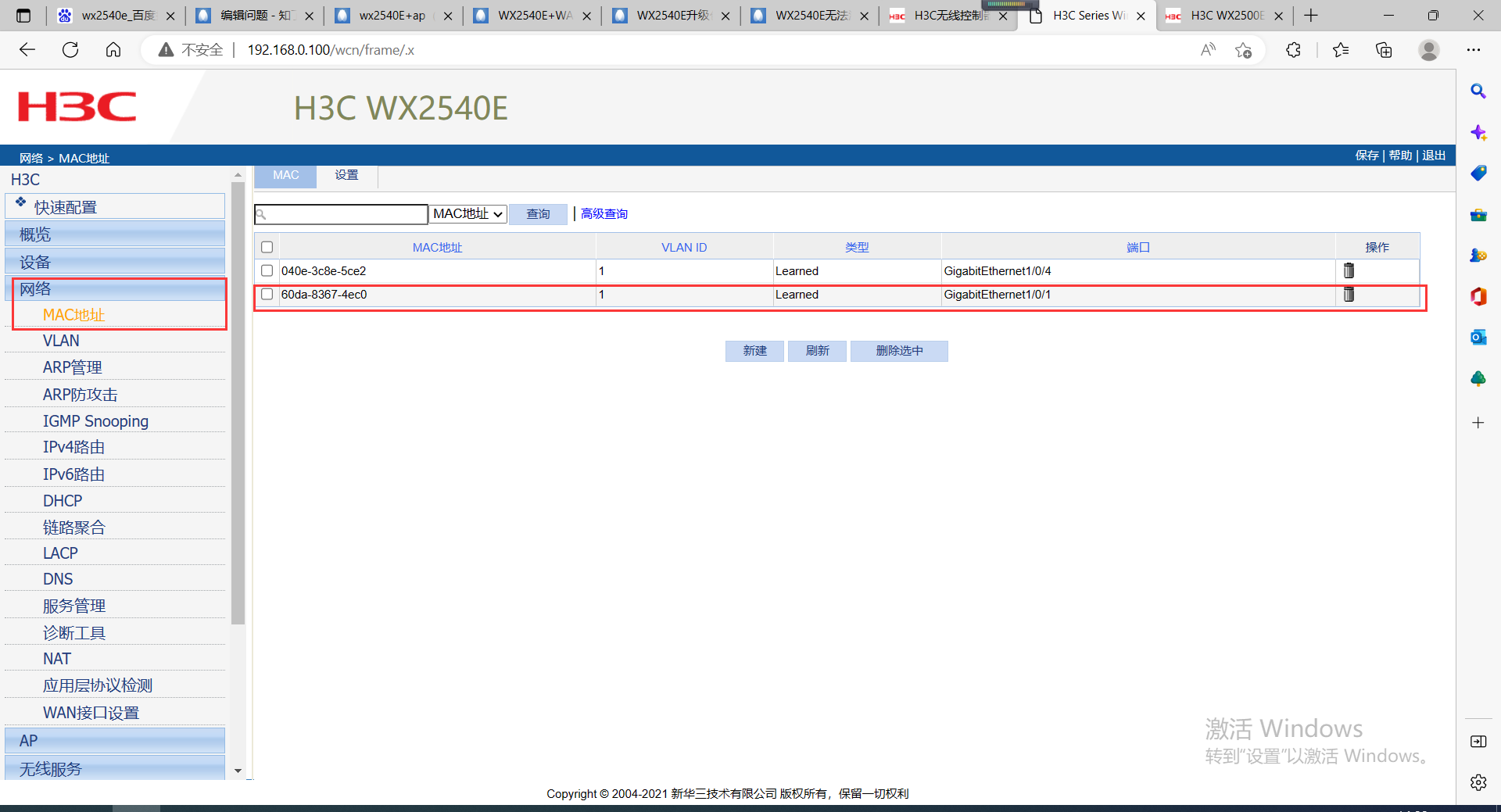

6.可在网络-MAC地址中看到相关fit AP的MAC地址

这边现在是AP 48V外接供电,AP连AC LAN口,AC上还是不能识别AP,只能看到一个AP的MAC地址。
