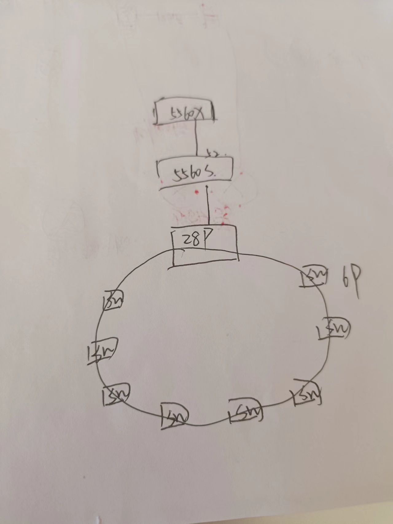

生成树和rrpp可以同时用吗
底下环网有30台工业交换机  网关 5560X交换机一直丢包应该怎么解决 这种情况用rrpp怎么样
要关闭生成树,看下案例吧
RRPP
不能同时使用,要关闭STP。
以下是配置案例,请参考:

1、环网推荐rrpp,你上图下面的环内所有接口参与rrpp
2、环上连口参与stp,把上联口作为stp的一个client即可
