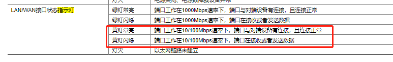

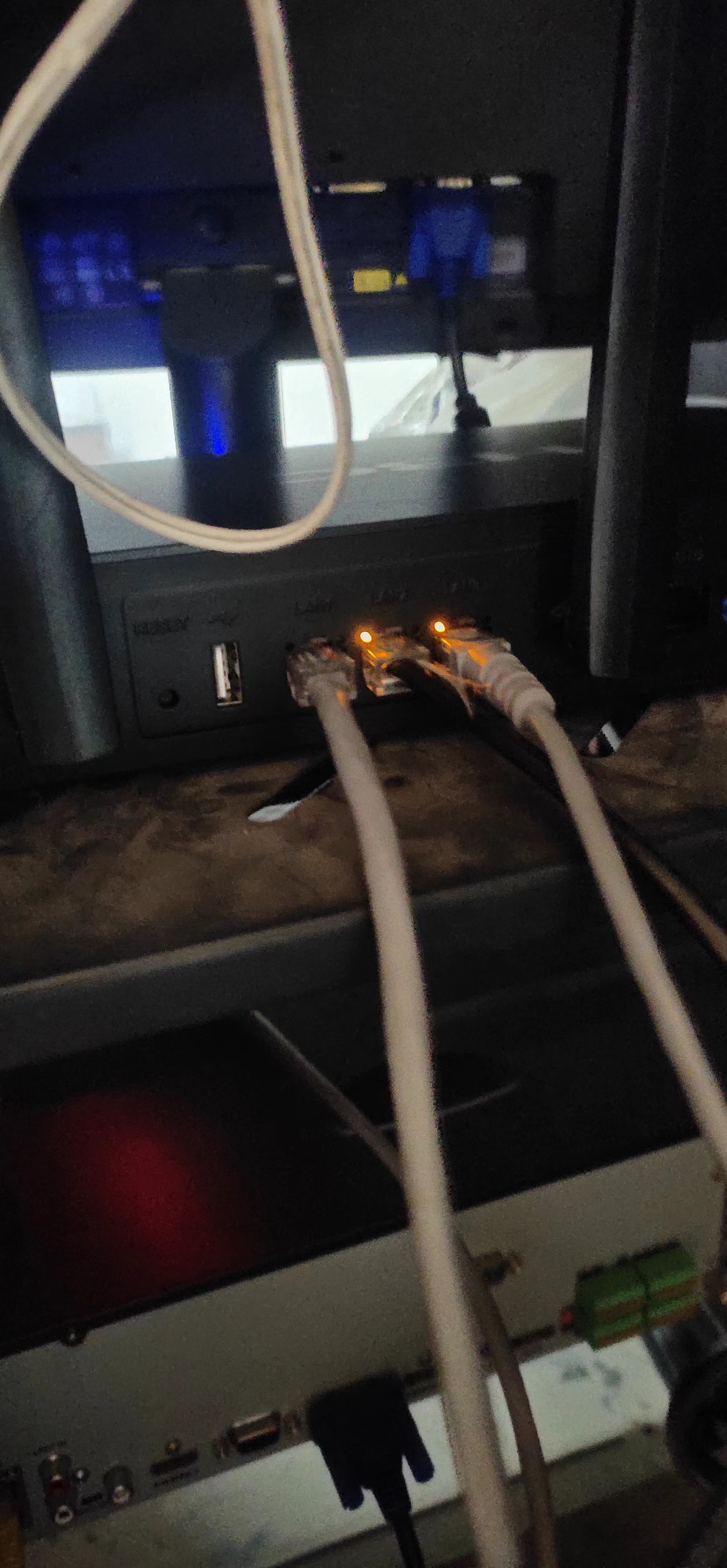

lan口1 插网线 亮绿灯 正常上网,lan2,lan3口 插网线一直闪黄灯

黄灯跟这个没关系,换网线试试

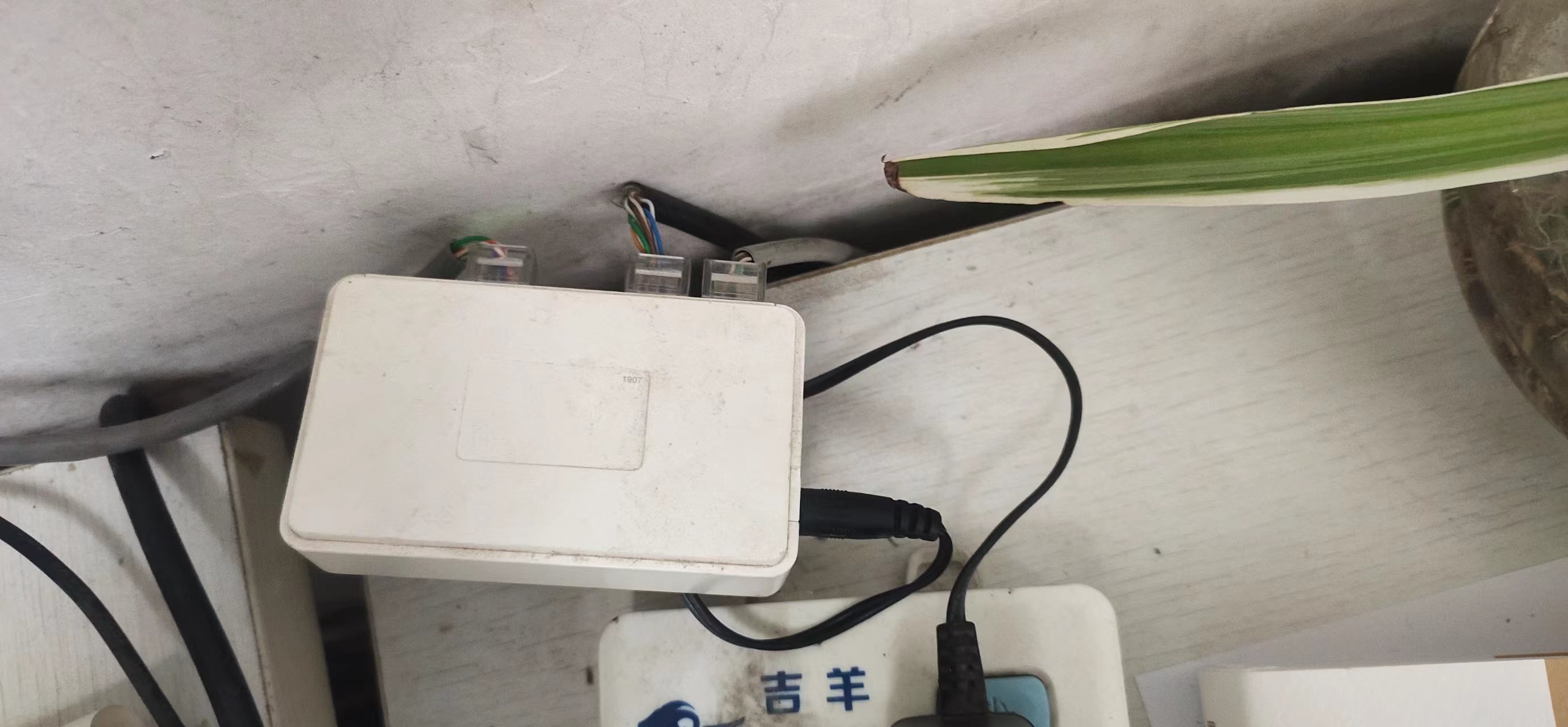

erg2-1350w 路由器 在2楼机房lan1,2,3口网线通过fs05c交换机连接笔记本 ,可以dhcp获取到ip正常上网,
到1楼同样的通过fs05c交换机连接台式机,dhcp获取到对的网关和dns,但是ip获取错了,怎么回事呢

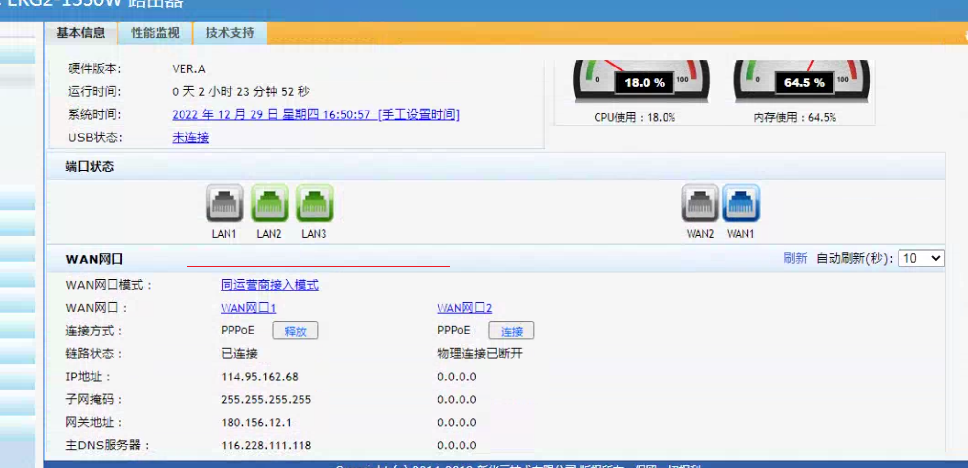

看一下路由器的配置,截一下路由器的web页面图
奔跑的小马 发表时间:2022-12-29
截图怎么给你看
啥也不会的攻城狮 发表时间:2022-12-29
你直接放到下面的评论
奔跑的小马 发表时间:2022-12-30

经过傻瓜交换机就无法上网,以下是排查要点,请参考:
1、如果是LAN2和LAN3连接同一台傻瓜交换机,这个已经环路了,使用一个口连接过来即可。
2、检查傻瓜交换机到路由器的物理链路是否有问题。
3、调整路由器LAN口的速率、双工模式看下。
4、进一步检查路由器的VLAN和端口配置。
