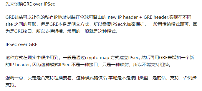

ipsec over gre 和 gre over ipsec的具体区别
ipsec over gre是现有gre,然后再gre里面跑ipsec,gre包裹着ipsec
gre over ipsec是现有ipsec,gre跑在ipsec隧道内,ipsec包裹gre

通俗来说,GRE over IPSec是将GRE流量作为私网流量进行加密,GRE隧道的建立以及隧道中传输的流量都会被加密;而IPSec over GRE是在GRE隧道建立的基础之上,进行私网数据的加密,与普通的IPSec相比,区别仅仅是私网流量从哪转发就从哪进行加密。纯IPSec流量从公网接口转发,将策略应用在公网接口;IPSec over GRE只是因为私网流量从隧道转发,将策略应用在了Tunnel接口下。
