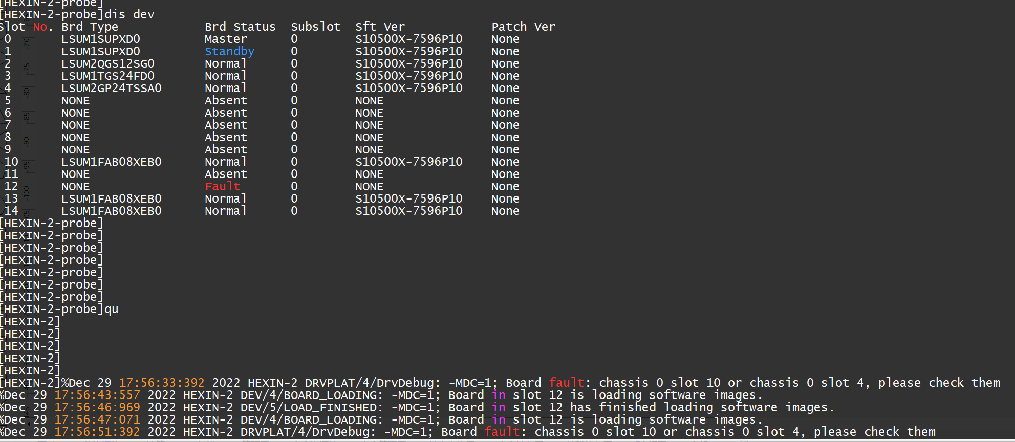

s10508x,设备安装了三块接口板,分别占用slot3、4、5。交换网板选配4快。分别上在slot10、12、13、14. (slot11槽位为满配时才使用,本次不使用)。现在情况是,命令行报错:Dec 29 17:53:21:392 2022 HEXIN-2 DRVPLAT/4/DrvDebug: -MDC=1; Board fault: chassis 0 slot 10 or chassis 0 slot 4, please check them。 这是啥情况呢?
硬件转发故障
1. 故障描述
设备转发异常或不断打印Forwarding fault、Board fault等提示信息,如:
%Jun 26 09:51:53:207 2013 H3C DIAG/1/ALERT: -MDC=1-Chassis=2-Slot=4; Forwarding fault: chassis 2 slot 6 to chassis 2 slot 4
%Jun 26 09:51:57:621 2013 H3C DIAG/1/ALERT: -MDC=1; Board fault: chassis 2 slot 6,please check it
%Jun 26 09:51:59:251 2013 H3C DIAG/1/ALERT: -MDC=1-Chassis=2-Slot=6; Forwarding fault: chassis 2 slot 6 to chassis 2 slot 6
%Jun 26 09:52:05:621 2013 H3C DIAG/1/ALERT: -MDC=1; Board fault: chassis 2 slot 6,please check it
%Jun 26 09:52:12:621 2013 H3C DIAG/1/ALERT: -MDC=1; Board fault: chassis 2 slot 6,please check it
%Jun 26 09:52:22:621 2013 H3C DIAG/1/ALERT: -MDC=1; Board fault: chassis 2 slot 6,please check it
2. 常见原因
本类故障的常见原因主要包括:
·     交换网板故障。
·     业务板故障。
3. 故障分析
本类故障的诊断流程如图17所示:
图17 故障诊断流程图
4. 处理步骤
在系统视图下执行switch-fabric isolate命令逐块隔离交换网板,(确保交换网板数量大于等于2,有冗余备份),观察交换网板隔离后故障是否消失。此处以S12508产品为例说明网板隔离步骤,其中10~18槽位为网板:
(1)     隔离10槽位网板,隔离后等待一段时间,观察故障是否消失。
(2)     执行undo switch-fabric isolate命令取消10槽位网板隔离,待网板重启Normal后,隔离11槽位网板并观察故障是否消失。
(3)     按照上面的方法,依次隔离12~13槽位网板,直到所有网板隔离确认一遍。
(4)     如果隔离某块交换网板后故障消失,说明该交换网板故障;如果所有交换网板隔离一遍后故障仍存在,那么应该为业务板故障导致。
(5)     建议将业务转移到其它业务板上后更换业务板,更换时注意检查槽位是否吸入异物,如果故障依然存在,请执行步骤7。
(6)     如果故障仍然未能排除,请收集如下信息,并联系技术支持人员。
¡     上述步骤的执行结果。
¡     设备的配置文件、日志信息、告警信息。
5. 告警与日志
相关告警
无
相关日志
无

开局板卡有问题的话,可以先检查是不是板卡和设备不适配,具体在设备版本说明书里有硬件特性写支持的板卡型号
