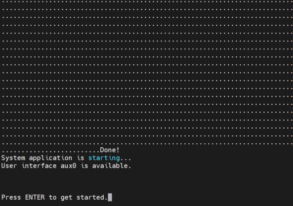

S3110_26TP console 登陆卡在输入ENTER,无法进入
2022-12-30提问
  • 0收藏,1344浏览
换个console线或者console软件换一个试试
另外cts、rts去掉勾选
换个软件可以了
