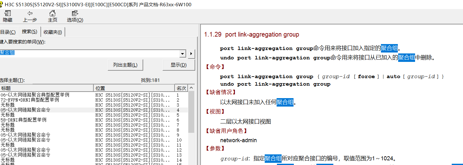

LS-5130S-52S-EI,最多支持几端口聚合,最多支持多少个聚合组?证明资料
2022-12-30提问
  • 0收藏,2486浏览
y. 零段
粉丝:0人 关注:8人
最大端口数8:
1.4.2  限制聚合组内选中端口的数量
提示
本端和对端配置的聚合组中的最小/最大选中端口数必须一致。
聚合链路的带宽取决于聚合组内选中端口的数量,用户通过配置聚合组中的最小选中端口数,可以避免由于选中端口太少而造成聚合链路上的流量拥塞。当聚合组内选中端口的数量达不到配置值时,对应的聚合接口将不会up。具体实现如下:
·            如果聚合组内能够被选中的成员端口数小于配置值,这些成员端口都将变为非选中状态,对应聚合接口的链路状态也将变为down。
·            当聚合组内能够被选中的成员端口数增加至不小于配置值时,这些成员端口都将变为选中状态,对应聚合接口的链路状态也将变为up。
当配置了聚合组中的最大选中端口数之后,最大选中端口数将同时受配置值和设备硬件能力的限制,即取二者的较小值作为限制值。用户借此可实现两端口间的冗余备份:在一个聚合组中只添加两个成员端口,并配置该聚合组中的最大选中端口数为1,这样这两个成员端口在同一时刻就只能有一个成为选中端口,而另一个将作为备份端口。
表1-8 限制聚合组内选中端口的数量
操作
命令
说明
进入系统视图
进入二层聚合接口视图
interface bridge-aggregation interface-number
配置聚合组中的最小选中端口数
link-aggregation selected-port minimum min-number
缺省情况下,聚合组中的最小选中端口数不受限制
配置聚合组中的最大选中端口数
link-aggregation selected-port maximum max-number
缺省情况下,聚合组中的最大选中端   口数为8
能配置多少组:
聚合组默认1024
你可以在命令行敲interface bridege-aggregation ?
打问号,后面有提示
zhl188 七段
粉丝:2人 关注:3人
最多1024
