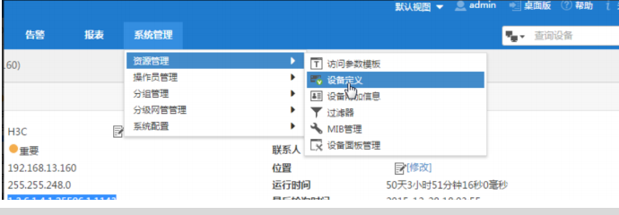

IMC无法识别华为交换机型号,如何通过新增MIB解决该问题?
iMC有可能不会集成某些新设备的设备型号信息,故会显示为Unknown
Product。当前iMC版本没有此产品设备型号的时候,可以通过手工添加设备类型来解决。
添加mib
