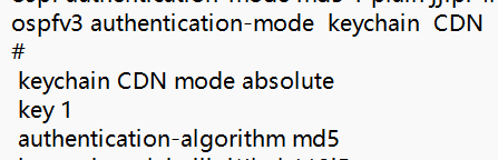

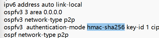

请问一下因为要与华为侧对接,OSPFV3华为侧是利用的hmac-sha256,S7610E-X这边在keychain里面做的是md5,这样认证能调用成功吗?
还是说需要改成authentication-algorithm hmac-sha-256
华为:
两端都要使用 hmac-sha-256,不然算法不一致可能导致生成的密钥不一致从而影响OSPFV3的邻居建立。
