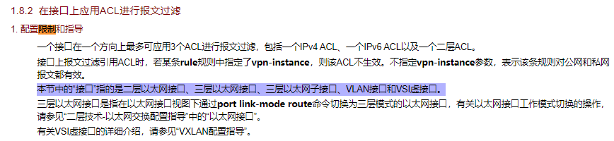

acl包过滤  应用在三层聚合口下Route-Aggregation报错Failed to apply IPv4 ACL 3306 to the inbound direction of interface Route-Aggregation101.306 on slot 1, 2.
应用在聚合组的物理口下不生效,如:interface GigabitEthernet1/0/47 port link-mode  port link-aggregation group 2   pack-filter 3000 inbound 有没有解决办法?求解!!!!
应用到聚合组所有的成员端口
应用到聚合口成员端口仍旧不生效

@zhiliao_sEUyB   应用到聚合组所有的成员端口,不生效!
ACL不生效,以下是排查要点,请参考:
1、检查流量是否从该设备的相关端口经过。
2、检查ACL策略的源和目的是否准确。
3、检查ACL下发到的端口的方向是否正确。
4、如果是有MPLS VPN的环境,ACL策略需要绑定VPN实例。
5、尝试在聚合口的物理成员端口调用ACL看下。
