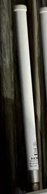

货单上
EWP-WA6620X-FIT室外AP  共32个
柱状天线( ANT-2547V 全向天线-2400~2500MHz&5150~5850MHz-4dBi@2.4GHz&7dBi@5GHz-垂直-全向-100W-N 型公头-否 )共64个,
数量上看应该是1个AP安装两个柱状天线,

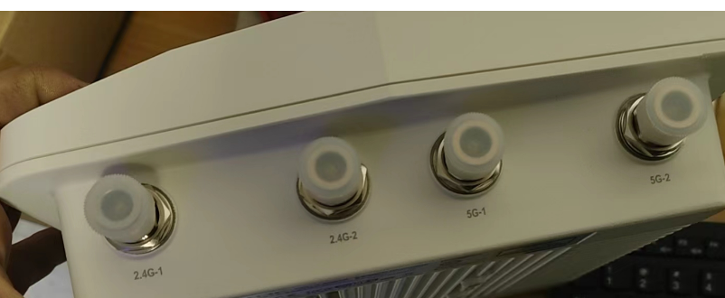

请问AP上4个接口装两个天线应该装哪两个口?分别有什么区别

可以参考安装指导。
2.4G两个口,5G两个口,你想用2.4G还是用5G,就把天线插到哪个接口上,建议使用5G,体验好一点。
https://www.h3c.com/cn/Service/Document_Software/Document_Center/Wlan/WA/WA6600/Installation/Installation_Manual/H3C_WA6620X_IG/
2.4G-1/2和5G-1/2
·     IEEE802.11a
·     IEEE802.11b
·     IEEE802.11g
·     IEEE802.11n
·     IEEE802.11ac
·     IEEE802.11ax
天线馈线连接端口
这个都可以接的。2.4就接2.4的接口,5G接5G接口,没有接入顺序关系。
