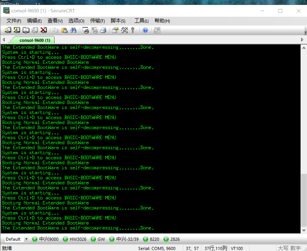

之前用的绿洲云版本WA5300-CMW710-R2449P11-OASIS一直好好的  但是提示license快到期了 ,,手贱按了背后的reset键 ,,系统就启动不了了
Press Ctrl+D to access BASIC-BOOTWARE MENU
 Booting Normal Extended BootWare
 The Extended BootWare is self-decompressing........Done. 一直这样的无限提示,,也没有ctrl b的选项。。。进入ctrl d用xmodem传输了官网的apwa5300_v7.27.btw文件 可以更新启动文件,但是启动还是之前一样的提示,传输WA5300-CMW710-R2444P01-FAT.ipe 文件不解压 也不安装。。
还有补救的办法么???
拓展bootware没了,CTRL D升级一下拓展bootware吧

请问下是升级官网文件包里的.btw文件吗? 那个文件用绿洲云版本的.btw还有fat版本的.btw都升级试过了 还是一样
