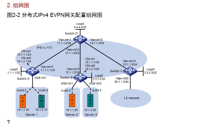

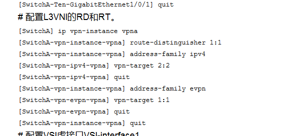

大佬们我想咨询一下,为啥华三的产品文档的这个实验,需要为l3-vni在ipv4地址族里面建立rt与rd(我把ipv4的rt删了之后隧道就会断开,没太明白),3层vni的隧道不是通过evpn自动建立吗,
粉丝:1人 关注:1人
会不会和BGP有关?
粉丝:8人 关注:0人
evpn自动建立隧道的过程也是2、3、5类路由消息交互的过程,中间就是会看IPV4地址族下的RT和RD值的
按理来说我所有ipv4不设置应该也可以
