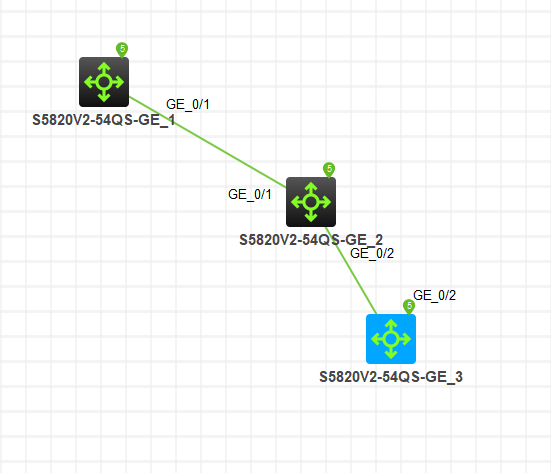

如上图所示四个端口都是做了Trunk 放通了所有vlan,做了VLAN 999 在模拟器上可以互相ping通,但是在实体机上SW3ping不通SW1和SW2 一般情况会有哪方面的问题导致这个ping不通?

模拟器测试也正常
同样的配置华三模拟器 模拟的也可以互相ping通
