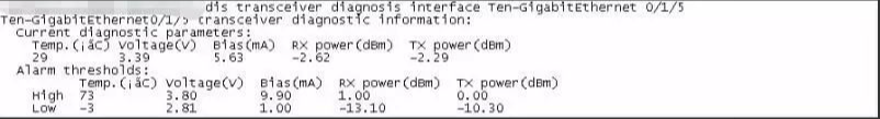

在high和low之间就行
粉丝:3人 关注:0人
看具体型号而定的
如

这个取决于光模块。
可以使用dis tran dia int gi 类似的命令查看衰减的阈值范围。
