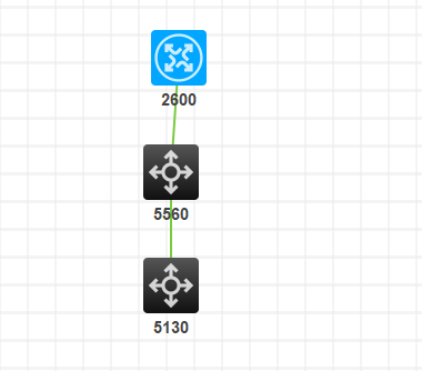

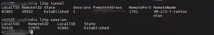

从路由器上创建L2TP和总部对接,隧道和会话都已经建立,从本端路由器也可以ping通内网,但是从路由器下联的交换机以及本地终端都无法访问内网。
  2600做出口网关,在上面创建了L2TP
从路由器上ping内网是通的,但是从5560上以及下联的电脑上都ping不通内网,会是对端LNS配置问题吗。电脑上网正常

路由器上私网路由做了,路由器是通的。
