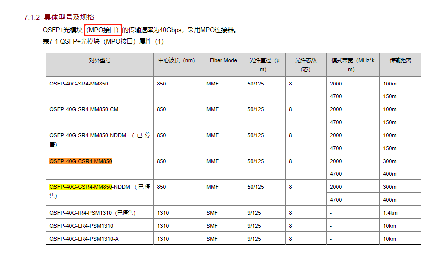

QSFP-40G-CSR4-MM850模版是用MPO线还是LC线

是图中哪一个线

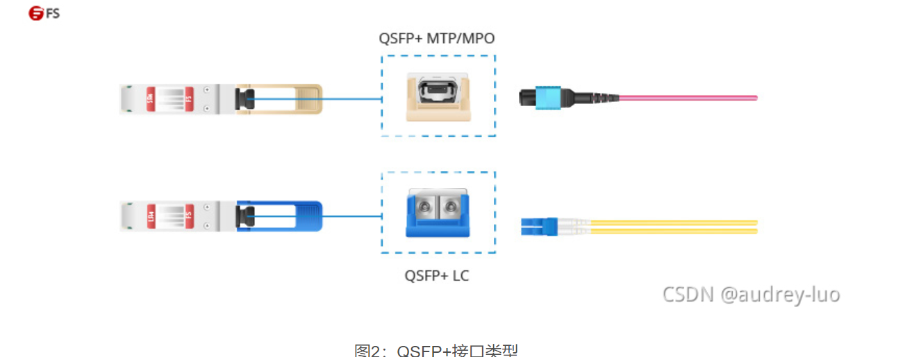

MTP/MPO-12 公头
这个是MPO的头子,参考:
***.***/products/36850.html
MPO接口
