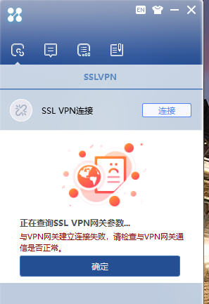

F100-S-G2防火墙配置了SSLVPN,web可以正常打开登录,但IP客户端无法连接

看下公网地址加端口是否可达。
好的谢谢
zhiliao_HQi305 发表时间:2023-01-02 更多>>
看了是可以的
indoe上写ip加端口 然后连接一下看是否成功 把web界面的先退出 还是不行的话可能是inode装的有问题
zhiliao_9n4HJp 发表时间:2023-01-02
inode客户端除了定制生成外还有别的下载方式吗
没有 都是定制的 可以找下400 给你定制一下
好的谢谢

IP接入方式也配置过的,但是web可以连接到网关,IP客户端连不到,网关可以ping到
应该还是配置问题,对照手册检查下,若确定配置没有问题,可联系400处理。4008100504
执笔画卿颜 发表时间:2023-01-02
好的谢谢
zhiliao_HQi305 知了小白
解决了,客户端的问题
