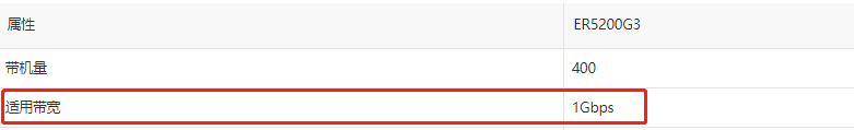

家里电信1000m接入,华为 小米等路由器测速都在9xx,换成er5200g3 路由器后,同等网络条件下测速只有5xx-7xx ,何故?
您好,实际支持得最大带宽为1G,如果测速不到,检查对应得安全策略、防火墙是否关闭
