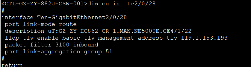

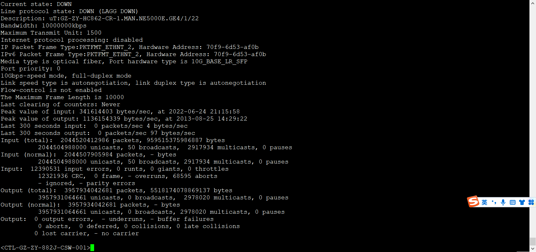

光模块收发光正常,光纤正常,配置应该也没啥问题,就是一直频繁日志up、down,三层动态聚合口,有时候接口Up,但是协议down

可能协议收发有问题,要debug lacp看看

 DOWN (LAGG DOWN):表示聚合接口中没有选中的成员端口
dis link-aggregation verbose 看下  看下接口是否是S状态
kiki8 二段
聚合端口有的没选中
