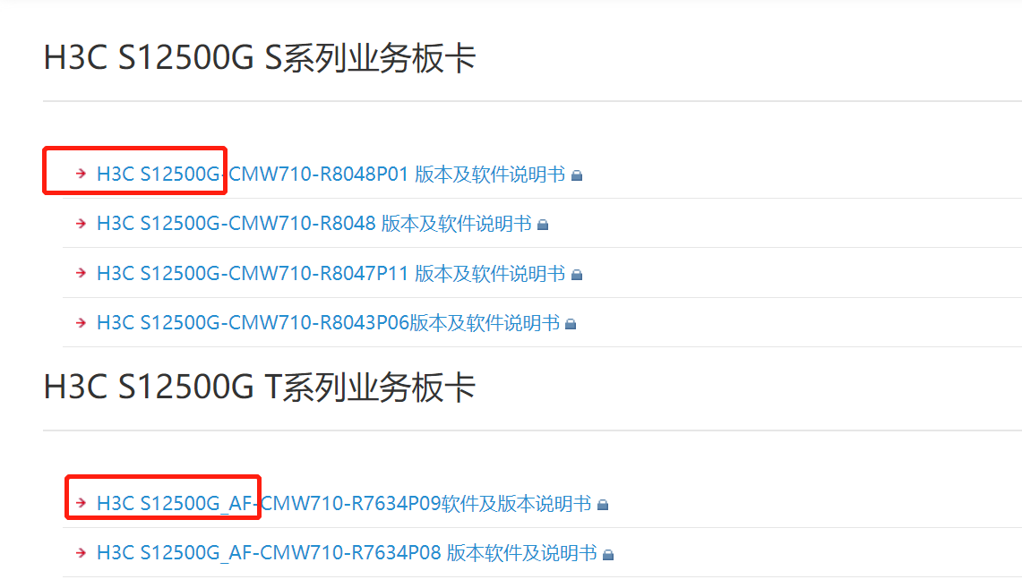

版本升级报错:
<H3C>%Jan 3 14:36:13:436 2023 H3C PKG/5/PKG_BOOTLOADER_FILE_FAILED: -MDC=1; -IPAddr=**-User=**: Failed to executed the boot-loader file command

这个不能升级到R80XX系列,升级到76xx就行
4 个回答
看下业务版类型,不同类型的版本文件不同,根据您现有版本推测应该是用7634P09
根据现场实际业务板卡再确认一下吧。

看下版本对应表。
是不是版本有问题
检查下版本是否匹配。看下升级手册。或者咨询下4008100504,让400给你确认下,推荐个升级版本,然后再发个升级说明书。

看下版本说明书,大概率版本不匹配
