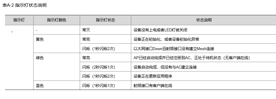

WA6522H-HI无线AP离线,黄灯常亮。
2023-01-03提问
  • 0收藏,3037浏览
AP离线,网线已经重新拔插过了,设备黄灯常亮。
