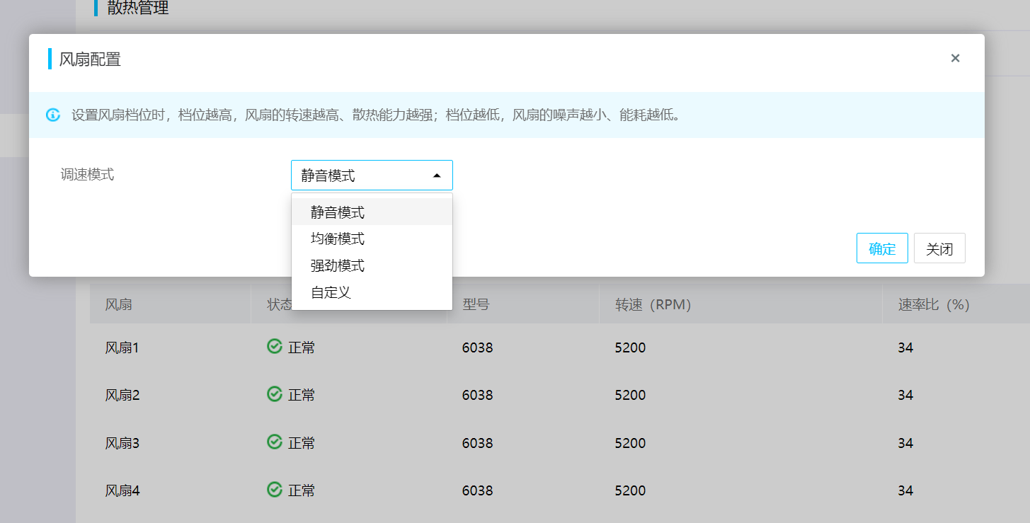

服务器登陆HDM风扇无法调试,页面有反应,风扇无反应

HDM界面怎么调都没有反应

风扇你要怎么调试?
还是说无法显示风扇信息?
建议截图看看状态。
如果可以关机的话。设置完成后关机重启试试。

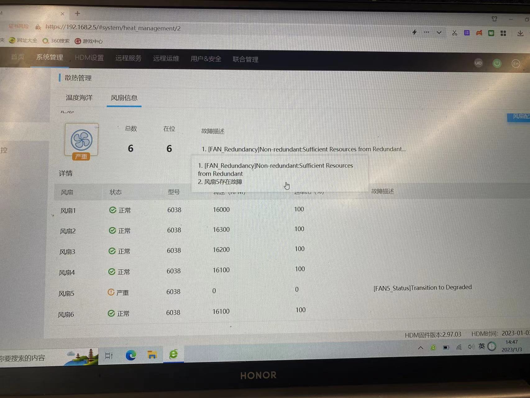

就是这样子,这个风扇显示不出来,也会转,HDM显示配置成功,但服务器无反应,能帮忙解决吗
风扇5故障了,打400报修。硬件故障。

粉丝:8人 关注:15人
风扇5有故障,导致其它风扇全速运转,这个调不了啊。机器的逻辑是有风扇故障会强制其它风扇全速运转,防止因为散热导致的CPU温度攀升进而引发机器宕机。
