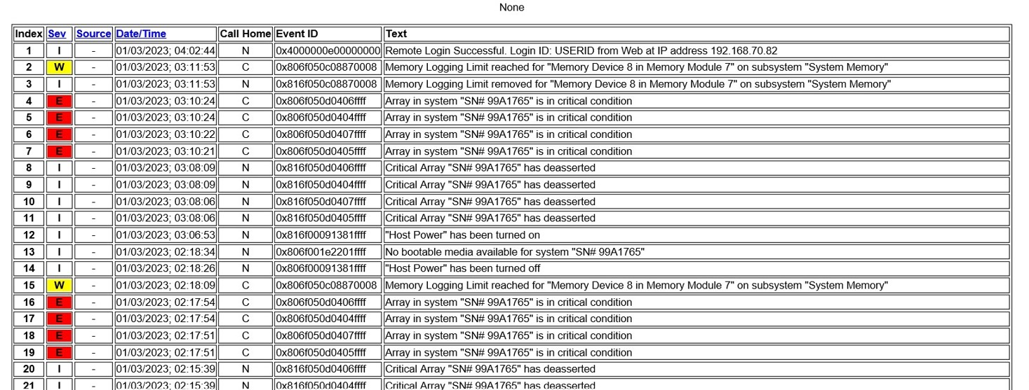

日志显示有4个硬盘错误,服务器实际有8个硬盘,实际查看硬盘面板指示灯,无黄灯红灯报警。服务器面板亮黄灯。不知道故障在哪,服务器较老,查询不到相关资料,请教社区大佬答疑。

这个X5有内存板8第七个插槽的告警,硬盘的告警需要进入到webbios里查看硬盘的具体状态判断。
嗯,看到内存告警了。主要还是想解决严重的红色告警。感谢回复。

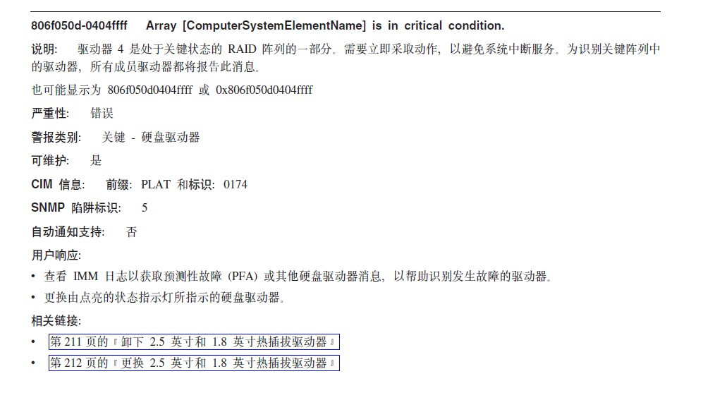

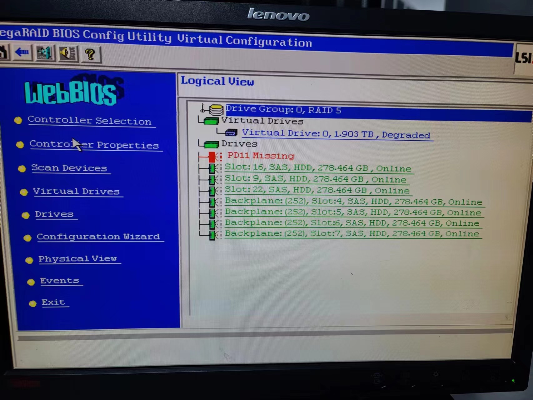

先根据日志中事件ID查询官方手册,得到硬盘故障。但是硬盘灯都是正常。然后进raid webbios查看阵列信息,发现有PD11 Missing,总算是找到了问题在哪。
