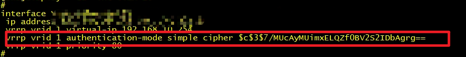

vrrp做完验证之后,dis vrrp,显示None,难道还有什么命令开启验证的命令吗?我只执行了如下截图的命令了,请大佬赐教

不用特殊配置,配置了密码这个命令回显就不应该是none,可以收集诊断联系400看看是不是软件实现有问题
