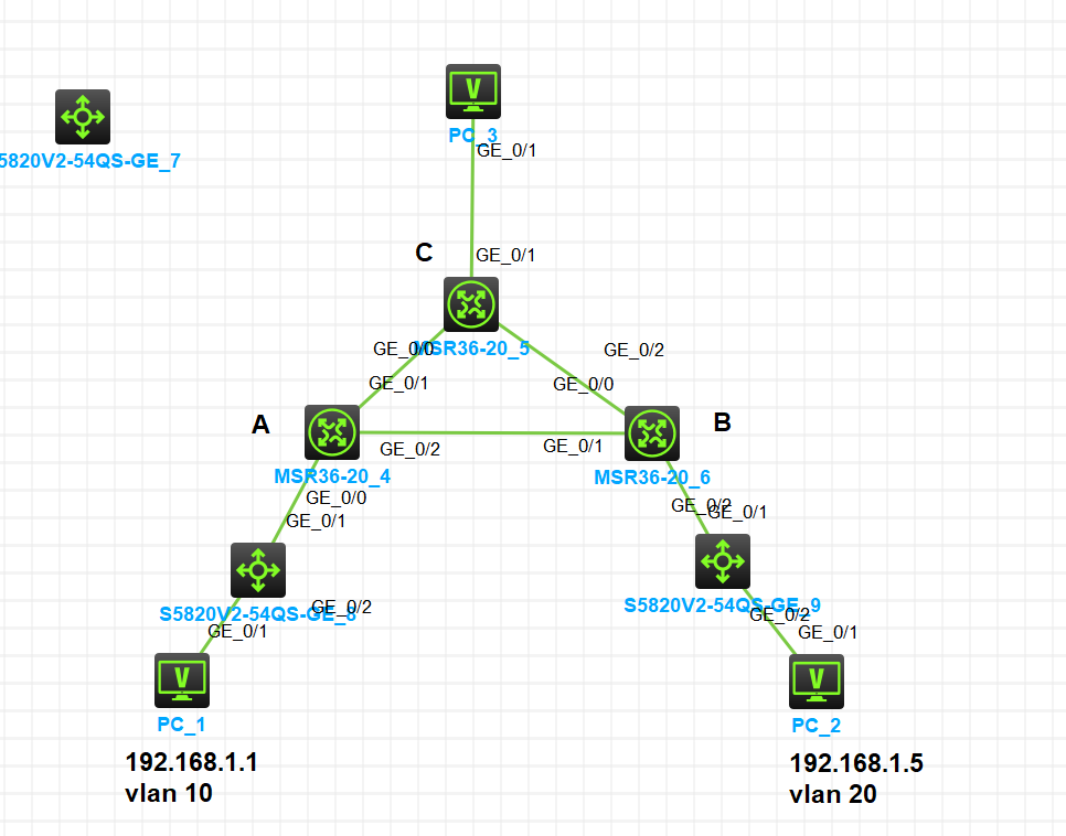

vxlan集中式网关配置完了不通

abc都已经是全通的了 底层已经是打通了的 配置也做完了 C是网关 c也可ping通下面的PC了 路由arp都有 但是PC1ping不通PC2 A可以ping通B路由器

ac口在路由器上配置的吗
要配置服务实力的。配置不上的话建议在hub设备提问,有相关hcl人员解答

是的

pc上网管都配置了的话,可以在hub社区找下典型配置看看和你这边的区别对比下

我就是找的典型配置 配置的 唯一不同的就是 他在下联连接pc的接口配置了[H3C-Ten-GigabitEthernet1/0/20]service-instance 1 这个配置不上其他我都是按照典型案件配置的

您好,查看静态路由是否指定
引入直连也没用啊 只能AB有1.1和1.5的路由了 pc1还是不通pc2

我没配置静态路由 需要静态路由吗?我三个路由器是用ospf打通的

OSPF引入直连
