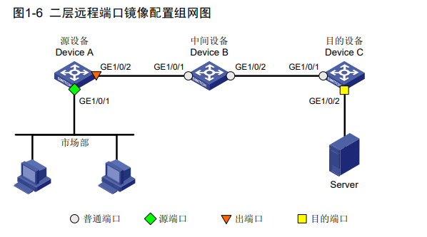

远程镜像的源设备出端口GE1/0/2也可以同时做源端口吗,想把这个口远程镜像做到目的设备device C那边
不可以,可以镜像Device B的1口,或者在Device A增加要监控的源端口
粉丝:114人 关注:1人
不可以
可以选择远程镜像配置参考配置
