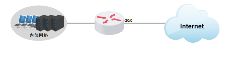

路由器作为企业网络的出口路由器,要实现WAN口配置PPPOE上网。此案例中,运营商给的PPPOE的账户为abc,密码为123456,内网地址段为192.168.0.1/23,运营商的DNS地址为5.5.5.5和6.6.6.6,内网电脑要自动获取地址访问互联网
2 组网图
