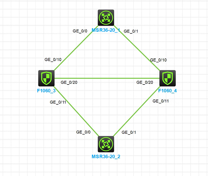

客户现场两台 F1000-AI-65 防火墙完成了PMB主主模式,二层透明模式。
原网络两台路由器是双线“动态聚合”模式。
问题现象:当防火墙串接进去,二层透明模式,流量全部放通,查看两个路由器动态聚合,聚合状态,只能选中一根线路S,另一根线路为U。
现场实际情况如此,使用HCL模拟器测试,情况一样,请问这个是什么问题导致的。
拓扑结构图如下。

你这个是RBM么,RBM不支持跨设备聚合的。
没有PMB是做的RBM么?
RBM虽然指定双主但是还是两台独立的设备,不能配置聚合的,参考下案例吧:
 HA透明双主直路组网典型配置举例
粉丝:3人 关注:0人
你应该指的DRNI技术吧,要看设备支持不
粉丝:8人 关注:0人
3做个聚合上去
4做个聚合上去
1  2各需增两个端口
或者在1  2上取消聚合
要么改方案~~
