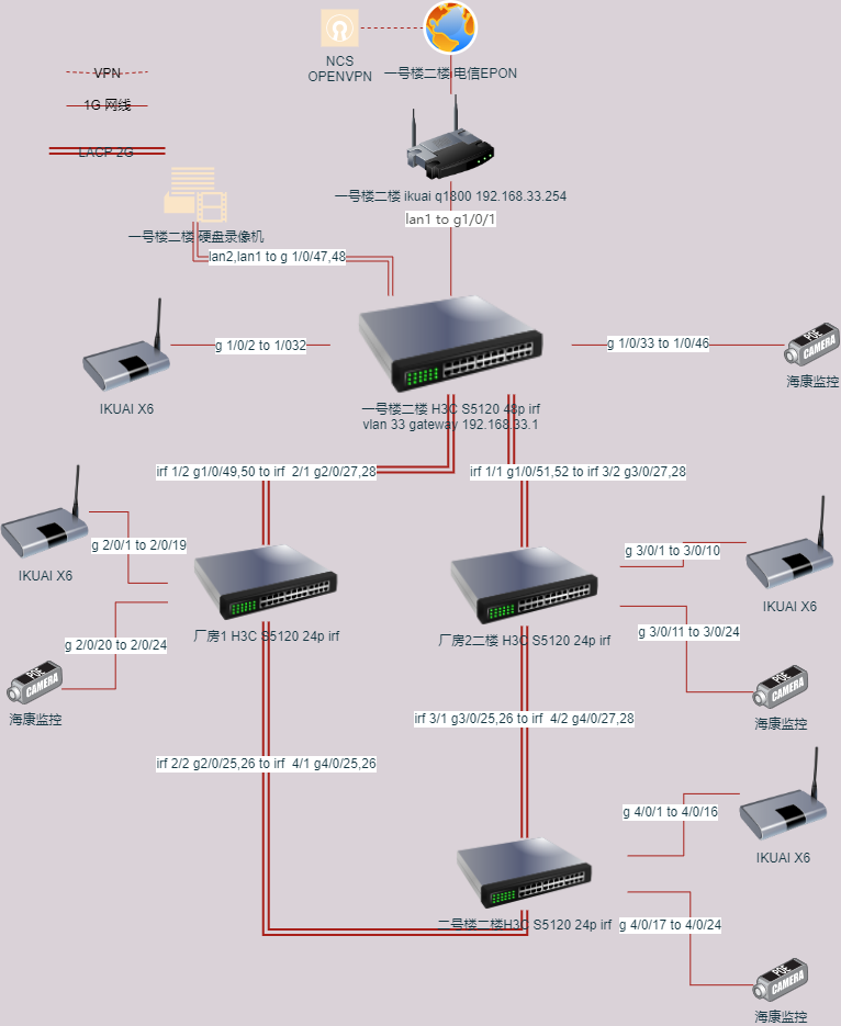

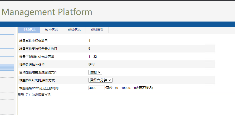

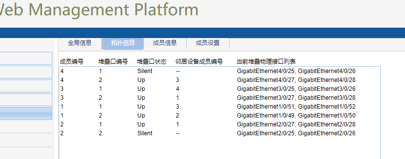

我是环形的IRF。但打开后台显示是链型。并且他自动silent了我那个IRF口。
我没配置MAD检测。
机器是最老的S5120.淘汰了。换了下风扇送人了。让他发挥下第二春。

查看一下堆叠口的物理状态,排查一下物理链路
重新拔插下就好了
3038922 发表时间:2023-01-05 更多>>
他会自动识别的?
3038922 发表时间:2023-01-04
线路没问题啊。要设置优先级?
重新拔插下就好了
建议到命令行看
3038922 知了小白
[1#2lou-192.168.33.1]dis irf
Switch Role Priority CPU-Mac Description
*+1 Master 32 70ba-ef2e-35ee 1#2lou
2 Slave 31 70ba-ef47-1e3c changfang1
3 Slave 30 70ba-ef3a-f6aa changfang2
4 Slave 29 70ba-ef3a-f886 2#2lou
* indicates the device is the master.
+ indicates the device through which the user logs in.
The Bridge MAC of the IRF is: 70ba-ef2e-35b8
Auto upgrade : yes
Mac persistent : 6 min
Domain ID : 0
