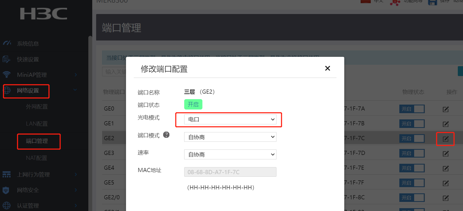

Mer5200光口怎么启用,在web界面也看不到任何东西,只能看到其它几个网口。还是必须插入光模块才可以看到,麻烦大佬讲解一下!
是combo口,需要切换一下,参考:
端口管理
1. 简介
端口管理功能用来查看设备各个物理端口的端口类型、端口模式、速率、MAC地址等信息,设置端口的类型和物理状态,以及修改端口的双工模式和速率。
2. 配置步骤
(1)     单击导航树中[网络设置/端口管理]菜单项,进入端口管理页面。
(2)     在物理端口列表中,点击指定端口对应的端口类型列按钮,设置端口工作二层模式或者三层模式。
(3)     在物理端口列表中,点击指定端口对应的物理状态列按钮,设置开启或者关闭该端口。
图5-13 端口管理
(4)     在物理端口列表中,点击指定端口对应的操作列编辑图标,弹出修改端口配置对话框。
(5)     在“端口模式”配置项处,选择配置的端口模式。
(6)     在“速率”配置项处,选择配置的端口速率。
(7)     在“MAC地址”配置项处,查看端口的MAC地址。
(8)     点击<确定>按钮,完成配置。
图5-14 修改端口配置
