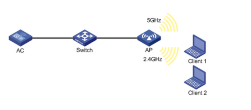

能否可以在无线控制器开启优先让终端连接5G频段。
粉丝:2人 关注:0人
可以配置频谱导航

AP通过交换机与AC相连,并开启5GHz射频和2.4GHz射频。由于网络中有些客户端仅支持2.4GHz频段,有些客户端支持双频,就有可能导致2.4GHz射频过载,5GHz射频相对空余。为了防止上述情况的出现,平衡两个频段的射频负载,开启频谱导航功能和频谱导航负载均衡功能, 将支持双频工作的客户端优先接入5GHz射频,使得两个频段上的客户端数量相对均衡,从而提高整网性能。
2 组网图
3 配置步骤
