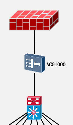

请问各位大神,我透明模式下,想通过SNMP同步学习到终端MAC能实现吗?拓扑如下:
是否只用配置SNMP同步这一页的配置就能实现效果呢?
麻烦各位大神,指导一下,万分感谢

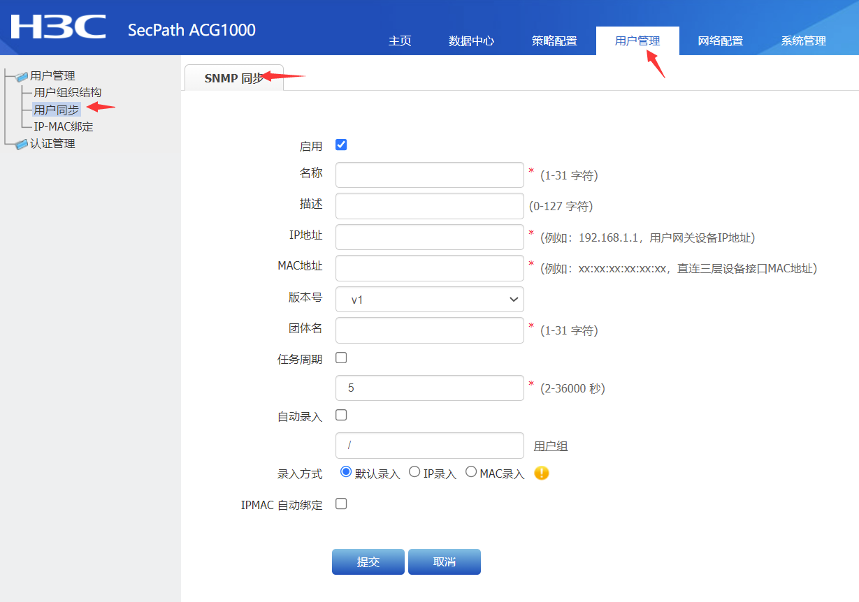

可以,配置SNMP学习MAC
1.3.3  配置SNMP同步
1. 配置SNMP同步
在导航栏中选择“用户管理>用户管理>用户同步”,单击<新建>按钮,选择<SNMP同步> 进入SNMP同步配置界面,如图1-3所示;SNMP同步详细参数如表1-3所示。
图1-3 SNMP同步配置界面
表1-3 SNMP同步界面参数说明
参数
说明
启用
SNMP同步功能启用、禁用。
名称
SNMP同步条目名称。
描述
SNMP同步描述信息。
IP地址
交换机ip地址,需要与设备互通。
MAC地址
与设备相连的交换机接口的IP/MAC地址。
团体名
交换机启用SNMP功能所配置的团体字。
版本号
交换机SNMP版本号,支持V1、V2和V3。
任务周期
启用后按照所配置的时间进行SNMP用户同步。
自动录入
启用后同步用户录入设备可选指定用户组录入用户,不启用只同步不录入。
录入方式
默认录入:以IP地址作为录入名,绑定IP地址及MAC地址;
IP录入:以IP地址作为录入名,只绑定IP地址;
MAC录入:以MAC地址作为录入名,只绑定MAC地址。
IPMAC自动绑定
启用后,设备自动把第一次学到的IP/MAC进行唯一性绑定,无需手工绑定。
答案加上了

问题我ACG只是透明模式没有在下联口和上联口配置IP也可以实现我想要的效果吗?
zhiliao_yqagFw 发表时间:2023-01-05
请问能给出具体如何配置的指导吗,万分感谢
答案加上了
zhiliao_sEUyB 发表时间:2023-01-05
粉丝:2人 关注:0人
可以实现,只要ACG和交换机互通就行
不客气
zhiliao_fX3TdB 发表时间:2023-01-05 更多>>
要实现跨三层MAC学习,透明模式桥接口一定要配置IP地址和交换机互通
请问您说的桥接口配置IP是已经把上下联内网接口添加进去,在桥接口上配置IP还是交换机和ACG互联的接口下配置IP地址
那请问一个问题。透明模式将核心交换机和FW互联(已达到控制上网行为),红色的线是旁挂模式将核心交换机的观察口与ACG设备互联(核心上将各个楼层的y有线接口流量镜像给这个观察口),已达到ACG上能看到底层终端如PC和手机等设备的真实MAC地址的效果。 请问这种配置合理吗,能达到我想要的效果吗? 如果我没有描述清楚,麻烦问我,我再补充说明下,谢谢,求指导
我的理解透明模式,不是不应该配置IP地址吗,这样就能继续保持核心交换机和FW互联的状态
透明模式配置地址没关系,配置地址也不影响业务,相当于是一个管理地址
但是我在没有串ACG设备的时候核心交换机IP200.9 FWip是200.10,我如果再給ACG网桥口配置一个IP会影响我之前的路由或者架构吗
而且我在ACG管理口已经配置了IP地址还有有一条默认路由到核心
不会
我总觉得透明模式能不配IP最好就当透传了
好的,那我试试把,非常感谢,这么晚了还回复我,谢谢您
不客气
