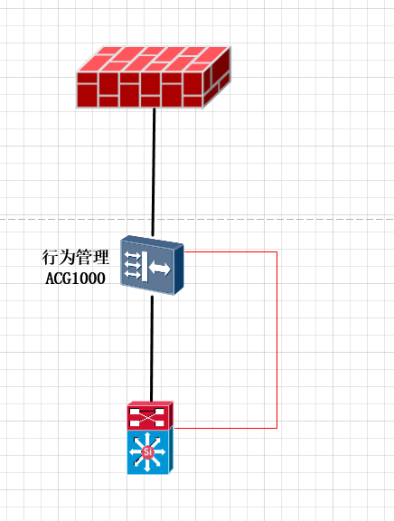

各位大神,ACG1000,用透明模式将核心交换机与FW串在一起之后,还能再和交换机另接一个口子将SW的镜像吐给ACG吗?
请问下,我黑色的线是透明模式将核心交换机和FW互联(想达到控制上网行为效果)【我建了一个网桥口将下联口和上联口添加进这个网桥口,但是我没有给网桥口配置IP】,红色的线是旁挂模式将核心交换机的观察口与ACG设备互联(核心上将各个楼层的有线接口流量镜像给这个观察口),想达到ACG上能看到底层终端如PC和手机等设备的真实MAC地址的效果。 请问这种配置合理吗,能达到我想要的效果吗?或者说有弊端吗?是否ACG会收到两份流量晓得效果? 如果我没有描述清楚,麻烦问我,我再补充说明下,谢谢各位,求指导

按照这个配置透明模式,然后直接做跨三层MAC学习就可以,你当前组网有问题,本来很简单的被你做复杂了,你就按照以下思路配置透明模式,然后直接做跨三层MAC学习就可以

感谢您,感觉您这个方法确实更好,但是请问一下,我现网的交换接口时200.9,防火墙时200.10,那么请问网桥接口ip只要时200.X网段就行了是吧?还有请问路由配置,默认是0.0.0.0 X.X.200.10FW地址吗还是多少呢?

可以的 ,镜像口不参与STP计算,所以没问题
