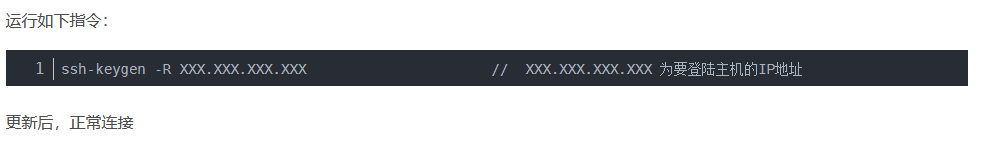

SSH远程登录服务器提示Connection reset by peer怎么解决
你是不是配置了证书登录
