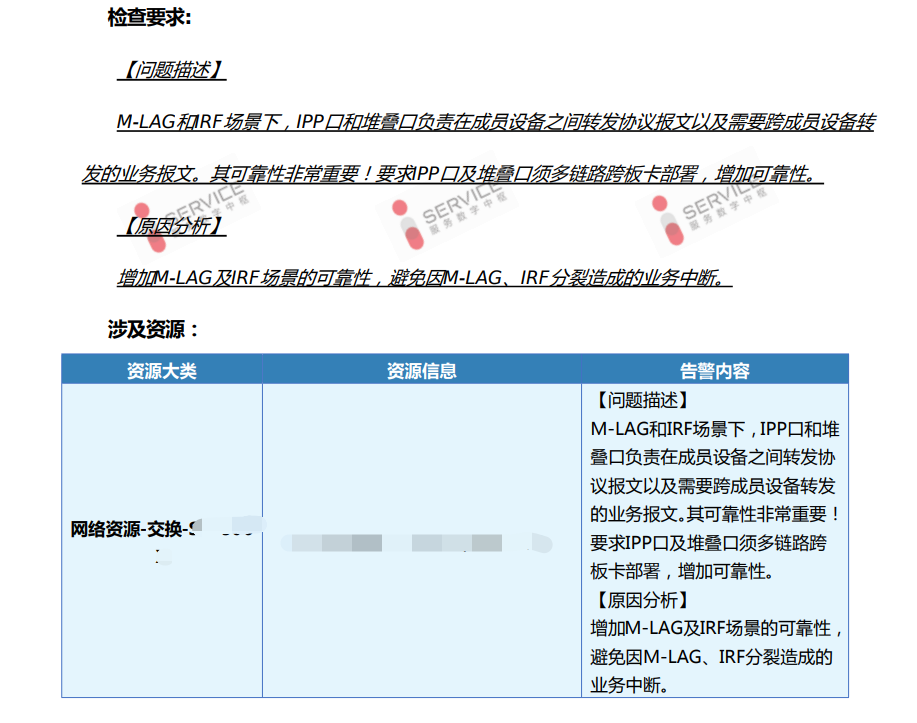

我现网设备是这样连接的:设备A的1号接口板使用堆叠线连接设备B的2号接口板,然后巡检报告给出告警信息?
我的问题:如果不跨板进行连接是否可以,为什么推荐跨板进行连接,而且跨板进行连接的图是啥样的了(是怎样进行跨板进行连接的)
增加可靠性,防止板卡坏掉

意思就是1号板对1号板,2号板对2号板,都要加入到irf端口
zhiliao_sEUyB 发表时间:2023-01-05
这不叫跨板吧,我理解的跨板是1号板对2号板
zhiliao_5Q8b4E 发表时间:2023-01-05
效果一样的,1框1板对2框1板、1框2板对2框2板与1框1板对2框2板、2框1板对1框2板.
意思是不能只有一个呗,必须要2个以上。
1个也可以用,但是可靠性不高,
