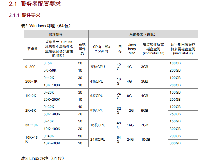

系统盘的话没有要求,能正常安装系统就行。
主要是数据盘有要求,具体容量根据IMC纳管的设备和不同组件有要求的。

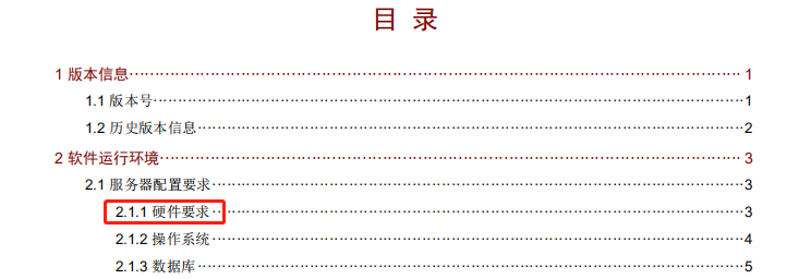

可以参考相关的版本说明书,有说明。

根据安装的版本 里面都有硬件要求的,去看下就行

我看平台部署的指导手册里要是安装H3CLinux系统的话会有一栏 / 占用400G
zhiliao_Zgg 发表时间:2023-01-05
