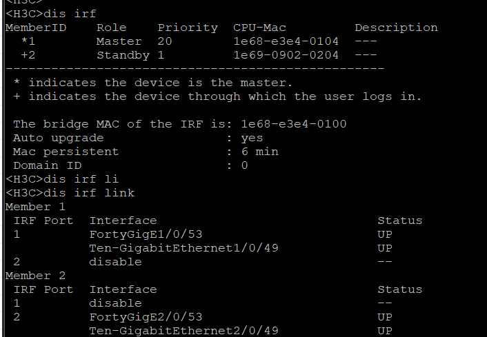

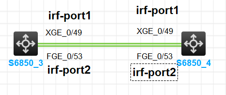

问题1:如果将40G和10G的物理端口加入同一个IRF端口中,会组建IRF堆叠吗?

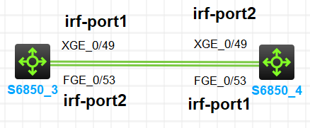

问题2:如果将40G的物理端口加入IRF端口1中,而10G的物理端口加入IRF端口2中,会组建IRF堆叠吗?

【场景1】
场景1实验之后对应的现象
【场景2】
场景2实验之后对应的现象
下面这图作废,画错了

可以组成堆叠。弊端是当大量横向流量通过堆叠口时,由于堆叠口流量负载均衡,导致10G接口流量占用过大,引起拥塞。
会的,只要该端口支持加入到irf端口就可以
您好,看型号了,不一定可以组建,例如对于S5000E-X系列交换机,10GE、1GE接口均支持做IRF物理端口,且10GE接口必须工作在10G速率下,1GE接口必须工作在1G速率下。各成员设备选用的IRF物理端口必须为相同类型的端口。参考

但是,我上面那个实验,IRF端口中是不同类型的端口
