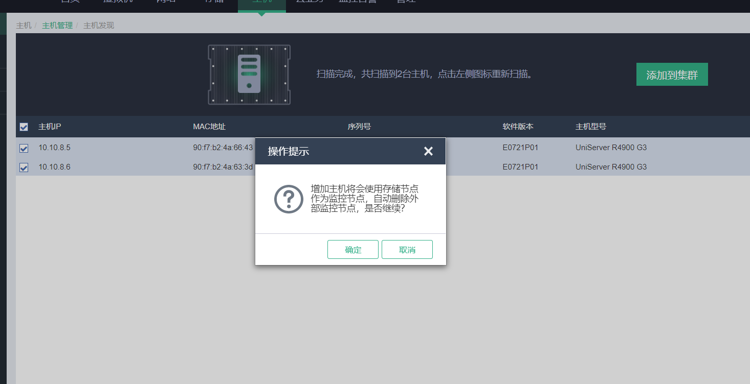

扫面出新的服务器后,点击添加到集群后显示图中这样

正常的显示,直接点击确定就好了。
UIS2节点在运行中时,断开监控节点也是没有关系的,何况你现在是扩容,扩容变成4台,新增的主机会变成监控角色。
如果新增的主机变成监控角色的话,那原来的外挂的监控服务器会怎样? 外挂监控节点是一个终端还是什么设备,扩容玩有新增的监控节点了。之前的就可以不要了。退网下岗了。

新加的两台服务器与集群里原来的两台服务器硬盘容量不一样,是不是要先增加硬盘池再添加新的两台服务器

不需要,扩容节点只需要保证新旧主机的内存型号,大小,频率一样就可以。 至于CPU型号,硬盘,没有必须的要求。不过一般建议硬盘数量大小保持一致。

现在是两节点部署然后扩容嘛
接下来该怎么搞,点击确定的话是不是就把外部监控节点删除了?如何在不删除外部监控节点的情况下将两台服务器添加到集群里

对的。原来的管理平台里有个外部监控节点,现在要新加两台业务节点。
