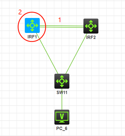

两个核心IRF1与 IRF  2堆叠,端口启用端口聚合LACP MAD检测。当堆叠电缆断开后( IRF  1与 IRF  2设备均正常运行),接入交换机(G2口)默认shutdown与 IRF  2的端口,业务正常。而当这时候 IRF  1出现故障,接入交换机G2端口无法启用并切换至 IRF  2,提示邻理端口间GigabitEthernet1/0/2(IfIndex 2)上老化,邻理ID为 IRF  2。重新插拔网线都无法让G2口启用,这时候应该如何处理恢复业务?

大概如下,首先1-堆叠线断开,然后2- IRF  1故障。业务如何恢复。

对irf2上被mad down的口执行shut undoshut看是否能恢复
