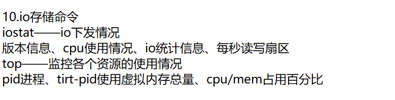

iops 读写 容量,
可参考如下命令。

以下是onestor的查看命令:
集群显示信息查询:
ceph health detail 查看集群健康状态
ceph -s 查看集群状态
ceph -w 监控集群状态的变化
ceph df 查看集群容量和存储池容量
磁盘信息显示:
ceph osd tree 显示各个节点上的OSD以及其在crush map中的位置,显示OSD权重
ceph daemon osd.x config show 查看节点池下所有DOWN掉的OSD编号,X表示OSD编号
ceph osd tree down 查看节点池下所有DOWN掉的OSD编号
ceph osd tree | grep down
ceph osd df 统计集群OSD的使用数据,列出OSD大小、已用容量、可用容量、使用率
