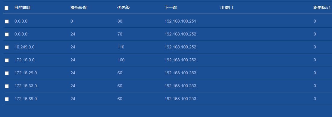

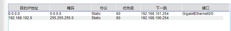

专线边缘路由IP192.168.101.202/24 192.168.101.254 通过H3CMSR26-00路由器VLAN1 192.168.100.252/24
再接入核心交换机器(其中核心VLAN有192.168.100.254/24 192.168.101.254/24 192.168.102.254/24的)
H3C路由器已经设置回指路由192.168.100.254 核心交换机回指192.168.100.254   这种情况我可以ping同路由器ip192.168.100.252却无法ping 专网地址10.249.83.126  这个地址我核心交换机已经写静态路由。
大佬们这种情况是专用边缘路由器的IP有冲突吗?

同一个网络有两个相同网段,没有nat,会有问题,
核心跟路由器 跨三层了吧,需要互相写路由的

如果H3C路由器开启nat转换,只有在H3C路由器的LAN端口可以ping同专线,,但是核心下面的就无法ping同专线,有办法解决吗?

路由问题

大佬们补充一下,如果H3C路由器开启nat转换,只有在H3C路由器的LAN端口可以ping通专线,,但是核心下面的就无法ping通专线,有办法解决吗?
